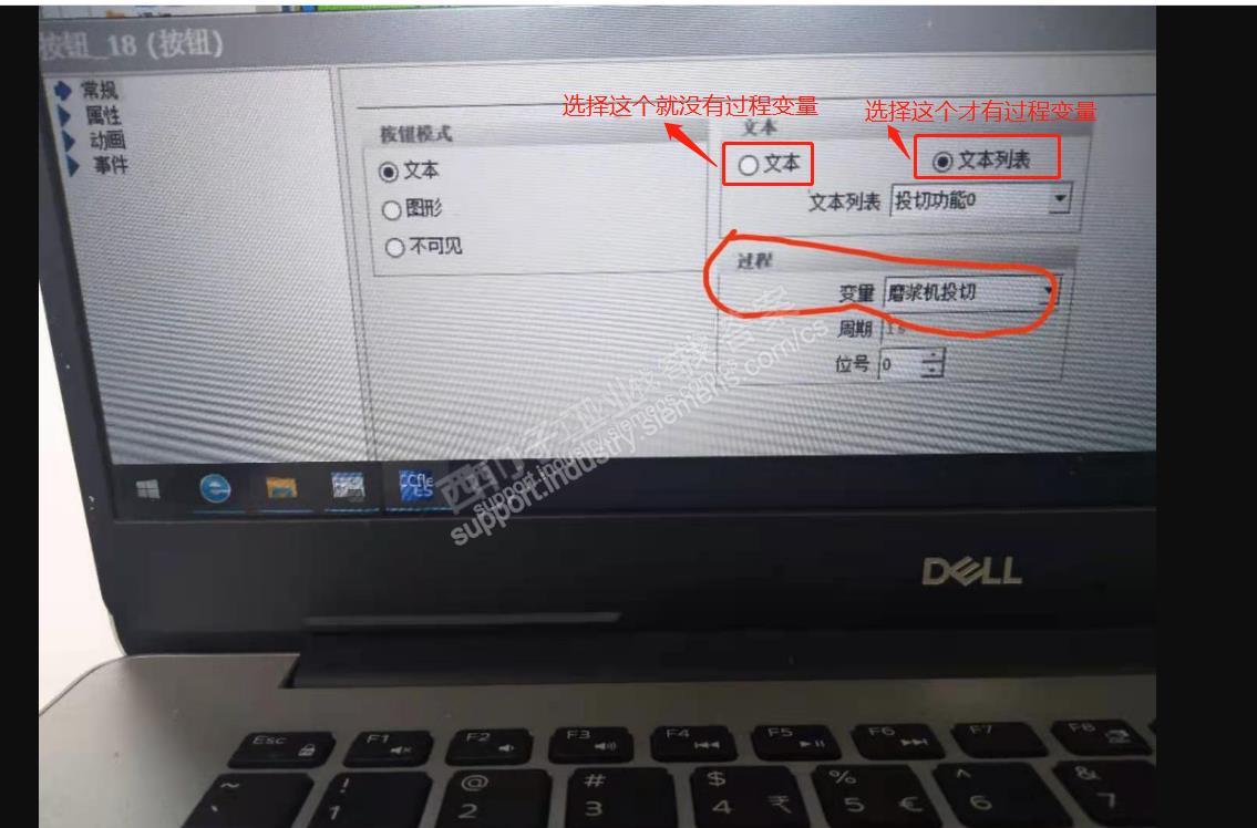

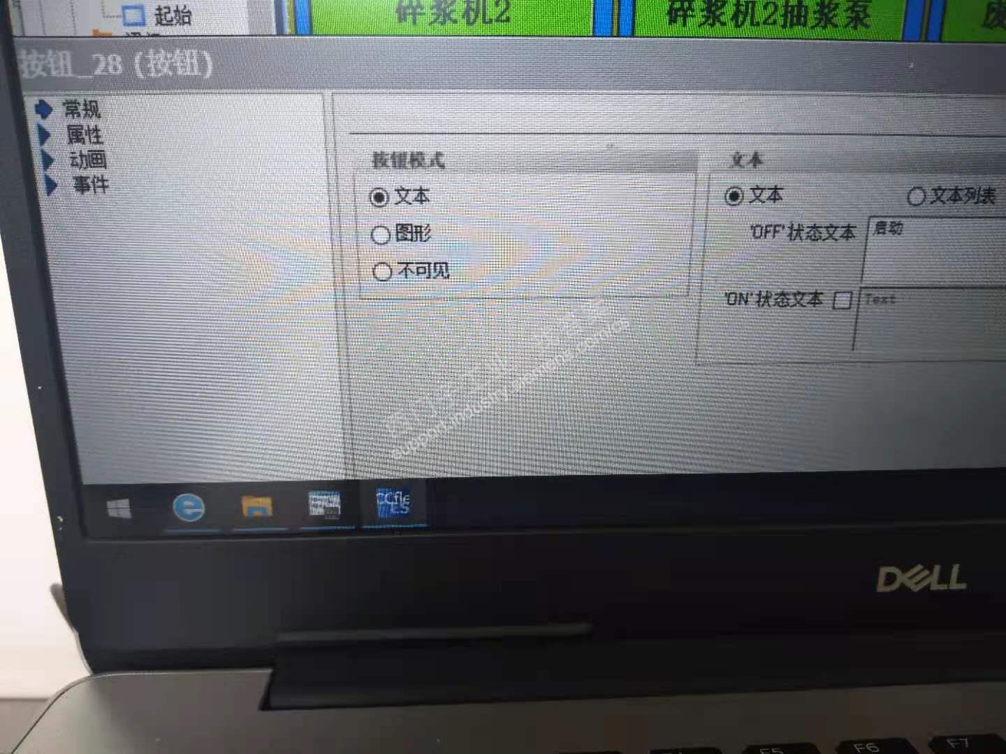

你按键里面选择文本列表才有过程变量。你选择文本就没有过程变量。
