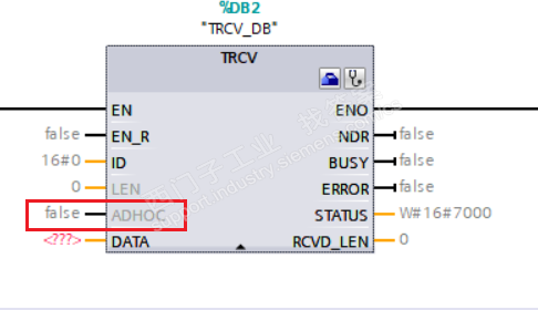

对于接收端S7-1200来说,多包数据进行组合是网卡的事情,不是应用程序(TRCV)的事情。这种情况下最好是每次发送的长度固定,接收区DATA大小与发送长度一致。
如果出现丢包,TCP有重发机制。接收端会把应该接收的序列号发给发送端告知重新发送该序列号开始的数据,这也是网卡来进行的。
