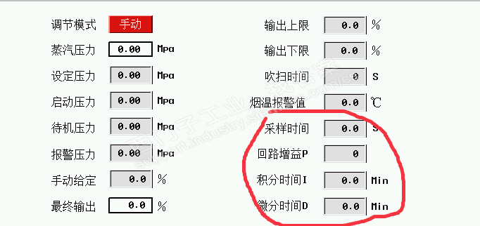

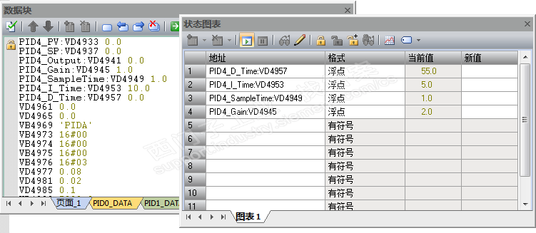

通过触摸屏实现PID参数设置,设置的是符呈表 PIDX_SYM 中的参数,实际使用时就是这个参数。
数据块PIDX_DATA 是向导生成的数据块。

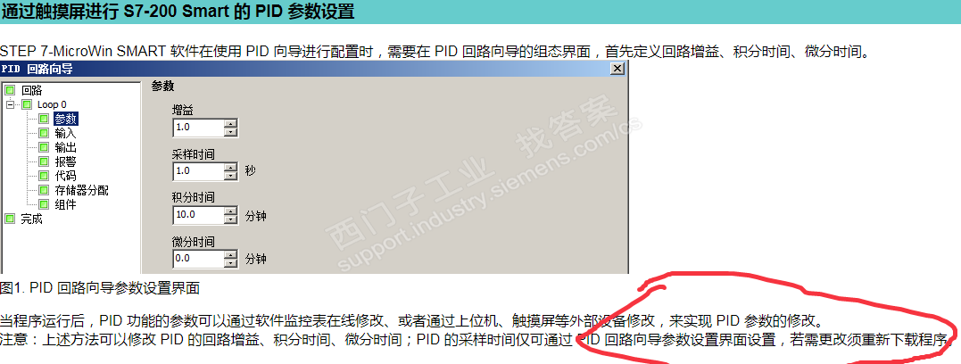

采样时间与 SMB34 定时中断有关,其于这个原因,改动这个参数要在向导中进行,生成时会生成与其相关的定时部分。所以要重新下载。
http://www.ad.siemens.com.cn/productportal/Prods/s7-200-smart-portal/200SmartTop/function/PID/Smart_PID_setting/Smart_PID_Setting.htm
200 smart积分微分的单位是分,上位中也使用分。
