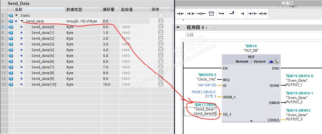

PUT指令 SD_1 本地发送数据区:
比如 P#DB1.DBX0.0 BYTE 200 这个DB1是1200 侧实际存在的,发送的数据就在DB1中,意思是发送 DB1的DBB0 到DB1.DBB199 共 200 个字节的数据
PUT指令ADDR_1 发送到通信伙伴数据区的地址,SMART 侧的接收区,其V区对应DB1。
如 P#DB1.DBX0.0 BYTE 200 对应S7-200 SMART VB0-VB199
S7-200 SMART 与S7-1200 S7通信
http://www.ad.siemens.com.cn/productportal/Prods/s7-200-smart-portal/200SmartTop/communication/Ethernet/S7/S7_1200_S7/S7.htm
所以SD_1 写 P#DB17.DBX0.0 BYTE 3
