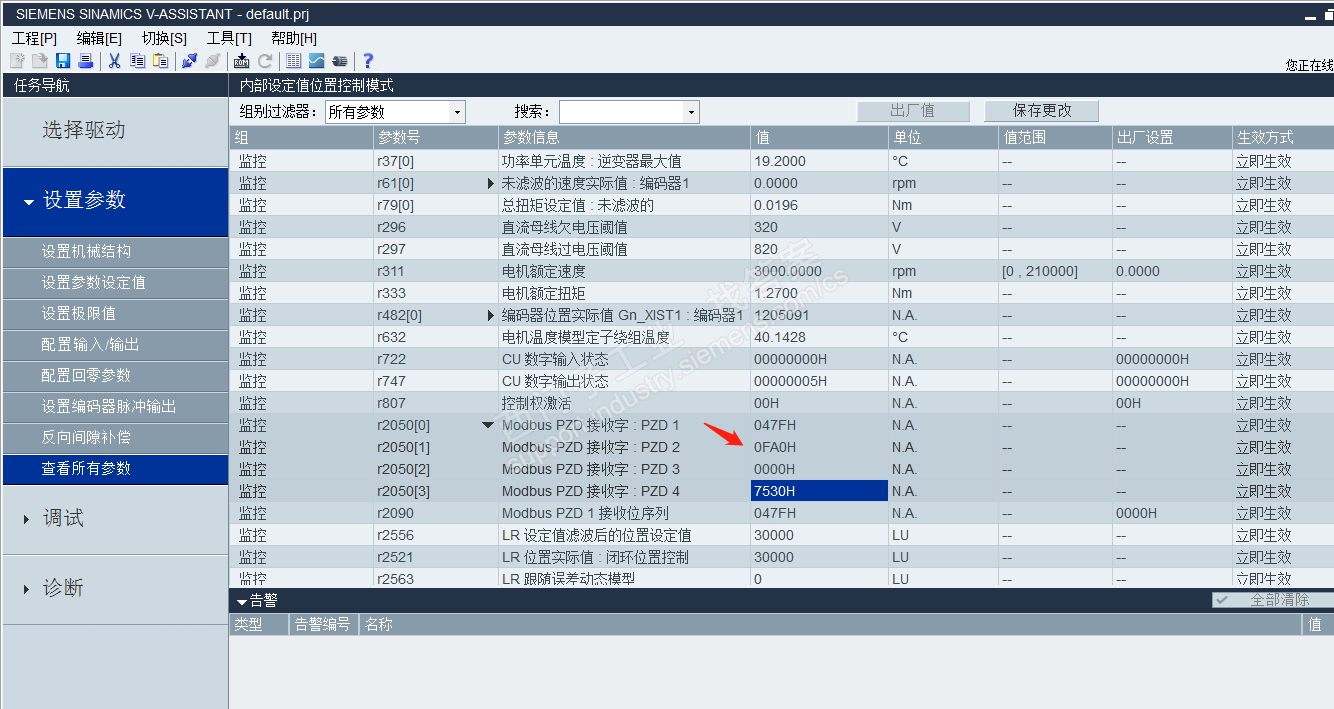

既然是定位,那定位的速度地址应该是40104,40105
位置是40102和40103
