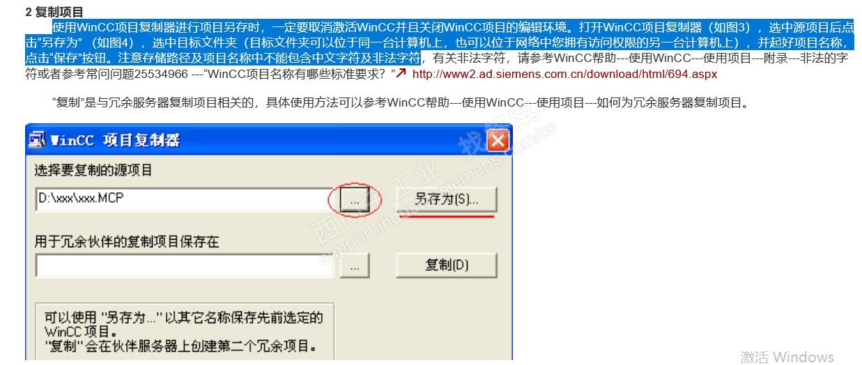

可不可以将防爆柜里面运行 WINCC的那台电脑中的项目文件来共享?
将两台电脑通过交换机连接。
然后:
使用WinCC项目复制器进行项目另存时,一定要取消激活WinCC并且关闭WinCC项目的编辑环境。打开WinCC项目复制器(如图3),选中源项目后点击“另存为” (如图4),选中目标文件夹(目标文件夹可以位于同一台计算机上,也可以位于网络中您拥有访问权限的另一台计算机上),并起好项目名称,点击“保存”按钮。注意存储路径及项目名称中不能包含中文字符及非法字符
参考
https://support.industry.siemens.com/cs/document/74930830
