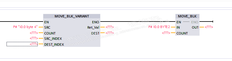

因为1200系列PLC里面没有BLKMOV功能,所以写程序的时候怎样将输入PI输出PQ的数据映射到相应的DB块里面?请详细解答,最好有相应图片,谢谢!
问题补充:
是I或Q区移动到DB块,不是DB块与DB块之间的移动

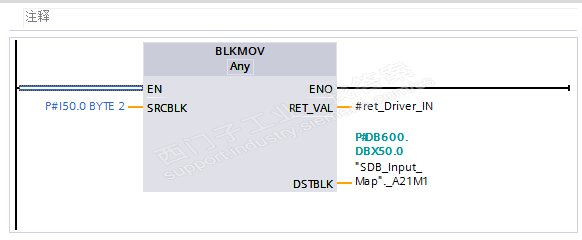

另外就是有块移动指令啊
答案给你了 你倒是认真看一下啊

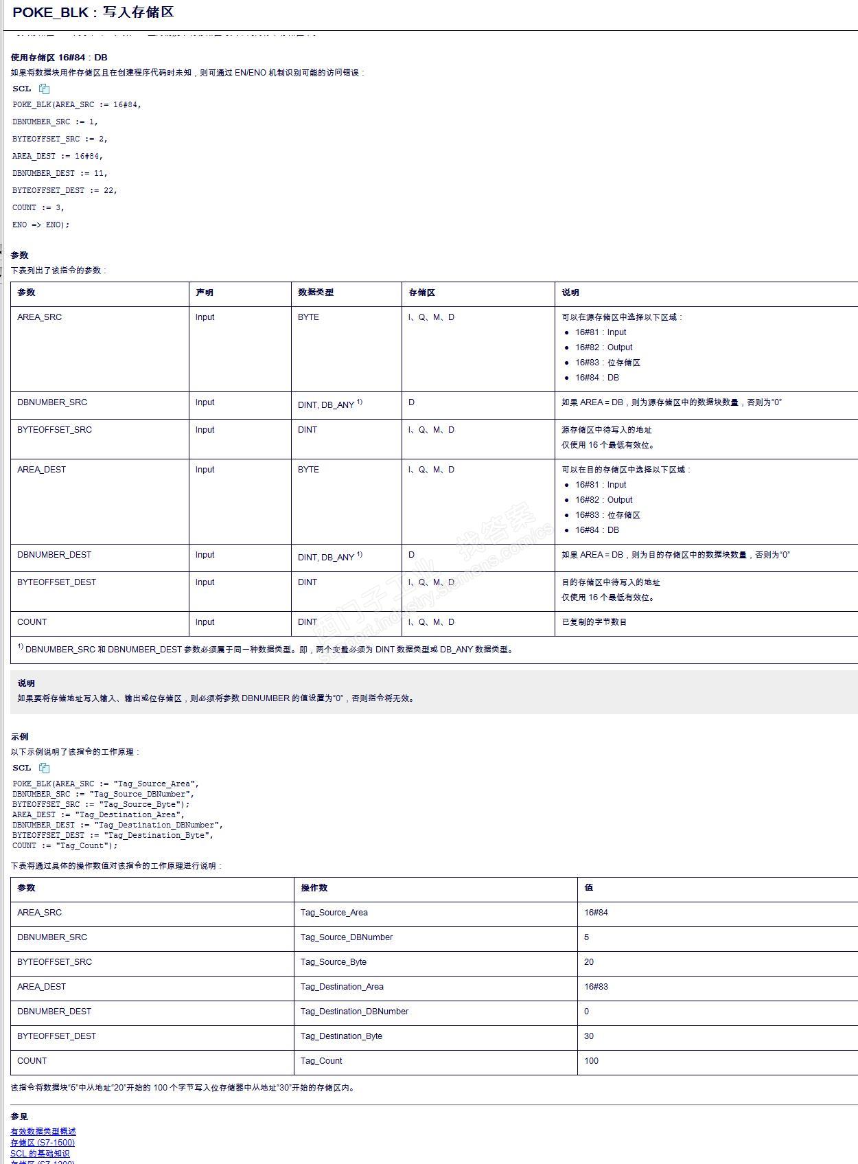

截图上我两个都发了,用BLK_MOV指令梯形图的话PI地址也填不进去呀?SCL语言用不来呀,就是想问一下有没有可以直接填I、Q地址的梯形图指令?
