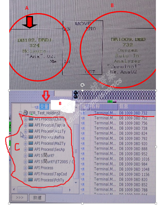

DB182.DBD1324在变量找不到,不一定代表没有使用,你可以采用搜索DB182数据块,看下这整个数据块在哪里有使用。可能DB182.DBD1324这个数据地址在哪个程序功能块的循环中以地址指针的方式在间接寻址中出现。具体起到什么作用要看整体项目。
