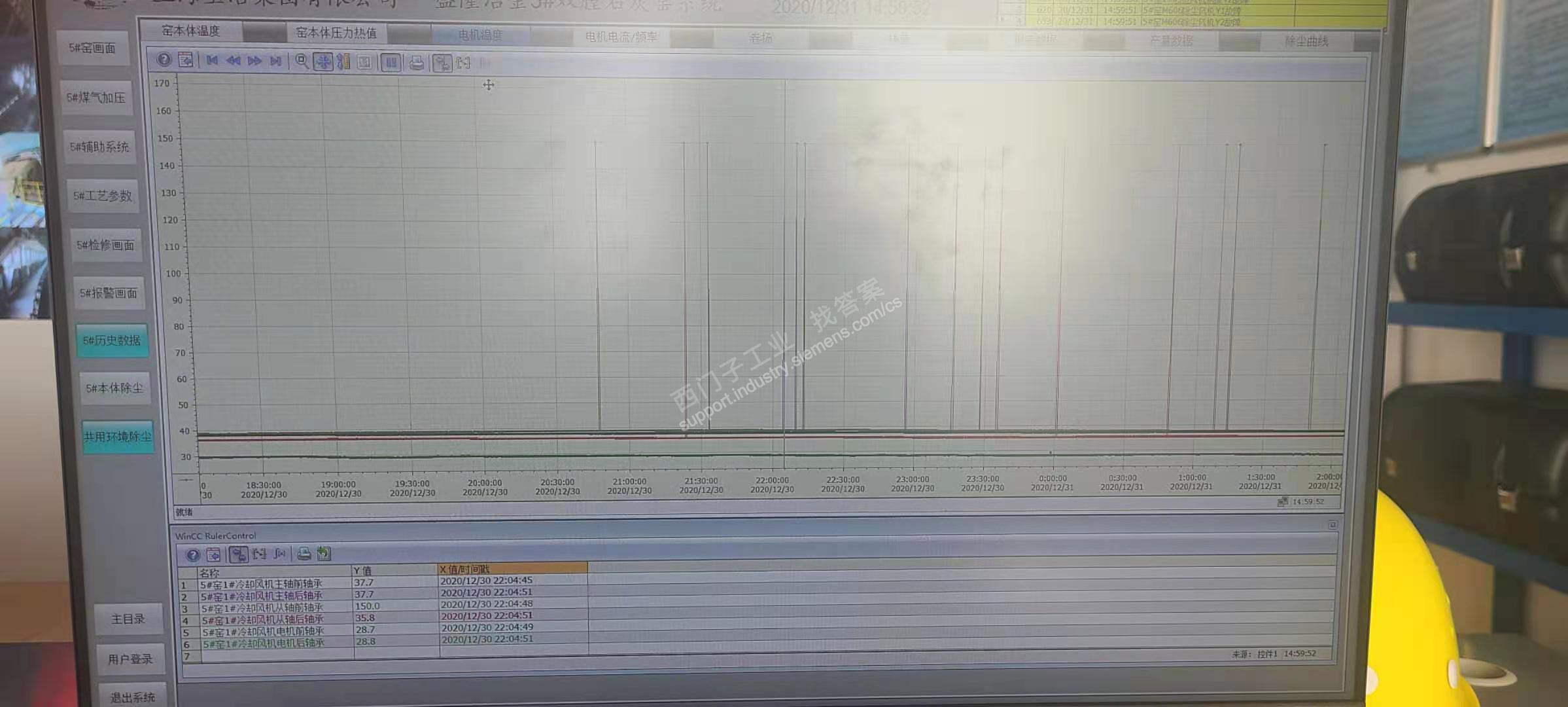

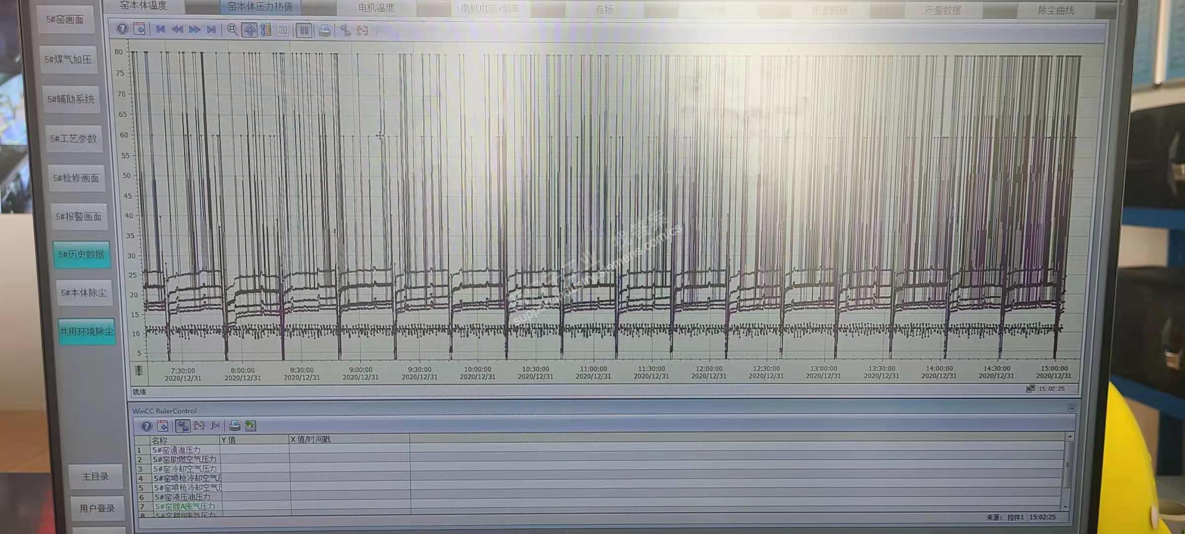

偶尔会出现大的跳变情况
共模电压问题:
一、首先,这是典型的电磁干扰,导致AI模块输入通道的共模(即干扰)电压值超出AI模块的允许范围所致。即超出AI模块的允许共模抑制比(简写CMRR)。
二、而四线制AI输入信号与AI模块的供电电源不等电位,在共模干扰电压作用下极易造成超出AI模块的允许共模抑制比(即CMRR),因此最易受电磁干扰影响。
三、AI模块抗干扰处理方法如下:
、请先将接线端子编号10、11(即Mana)短接在一起;
、然后将所有8个AI通道的测量线路的负极线(即M0-、M1-、M2-、M3-、M4-、M5-、M6-、M7-)全部也短接在一起;
、最后,再将端子编号10、11(即Mana)的短接线,与所有8个AI通道的测量线路的负极线的短接线,再次短接在一起就可以了。
