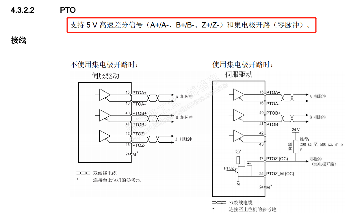

这个伺服驱动器的编码器PTO输出是5V高速差分信号,PLC的I点输入是24V,电压不通用

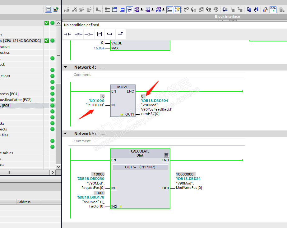

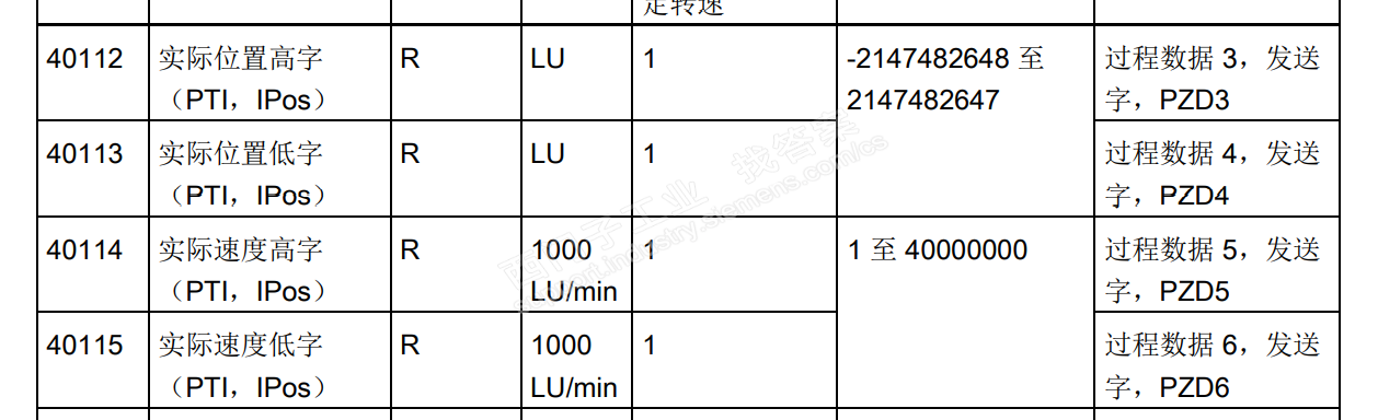

建议采用MODBUS直接读取40112(实际位置高字)、40113(实际位置低字),这样就可以获取轴的实际位置了

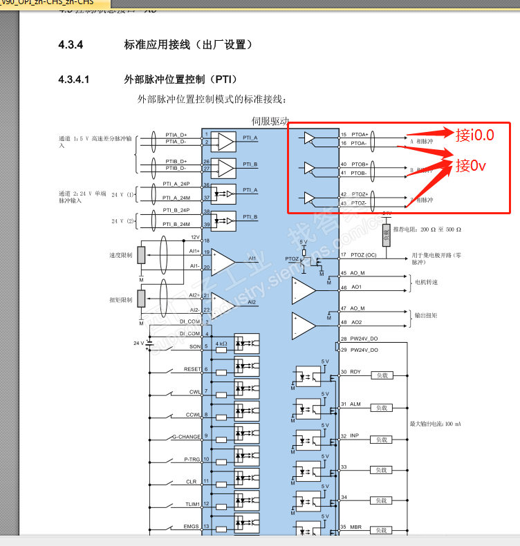

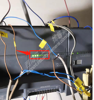

最后有一点不明白的是驱动器的PTO输出是5V,不知道为什么你的PLC输入I0.0、I0.1、I0.2还能亮
至于接线的问题
接线准确来说PTOA-,PTOB-PTOZ-不是接到24V的0V,而是接到DI的公共端1M,这是在电压匹配的前提下定义的
