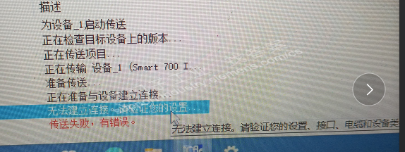

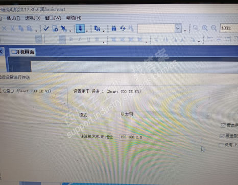

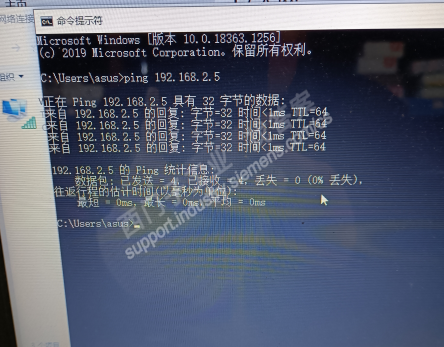

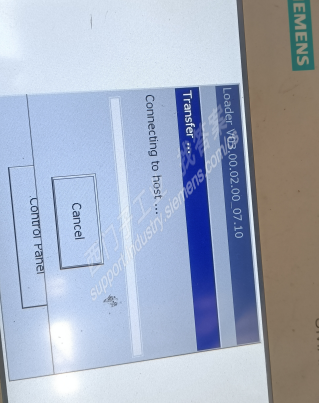

你软件下载时IP地址设定正确吗?还有你触摸屏下载设定IP地址没有,网线是否有问题。用电脑PING,看PING是否和触摸屏建立连接,如果不能建立连接就是网线和设置有问题。如果能建立连接,那就有可能是软件设置有问题或是软件有问题。你这个一一去排查就应该很快找到问题是在哪里。

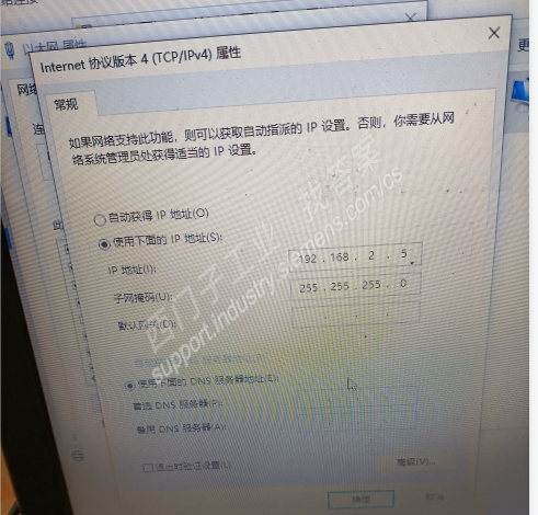

你电脑中IPV4的IP地址不能和触摸屏地址设定一样,你可以将电脑中IP地址设定为192.168.2.10后再去给触摸屏下载程序。
