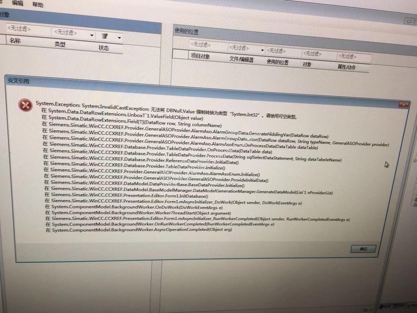

可能是版本数据结构不同。
具体参考
如何 将 WinCC项 目从 WinCC V4 移 植到 V7?
https://support.industry.siemens.com/cs/cn/zh/view/44029132
