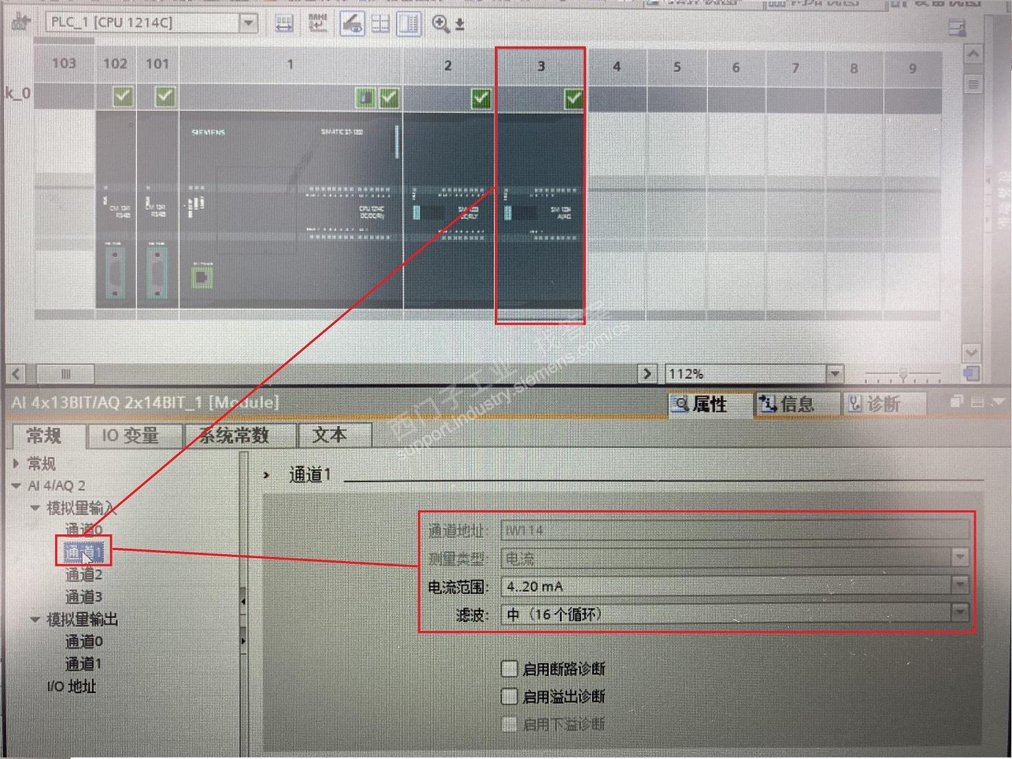

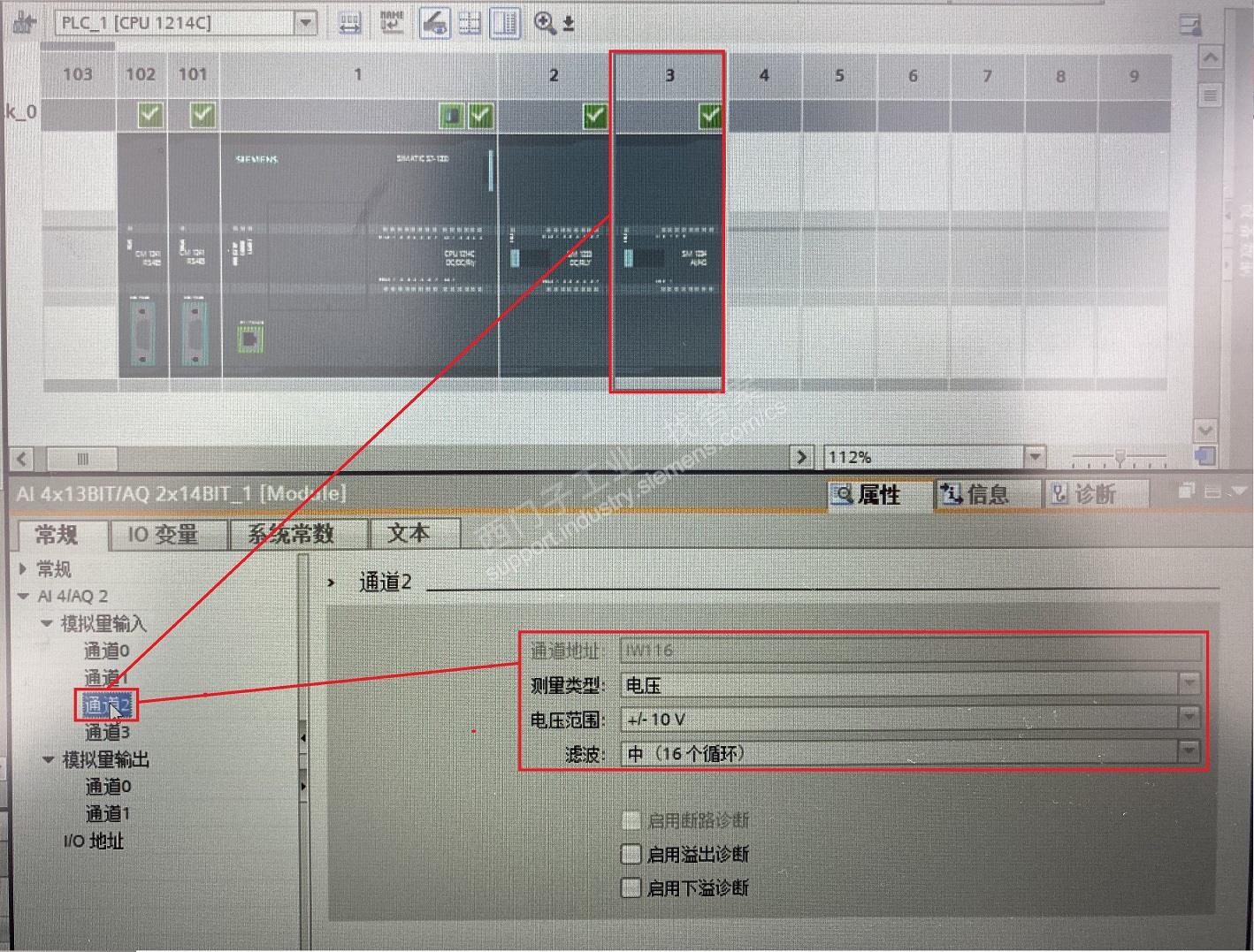

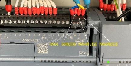

你确认这些信号的连接是对应关系。
其中IW112/IW114电流,IW116/IW118电压?
试试断开电压输入,看数据变化。
你的描述模拟量输入通道数据32767,一般为数据超程、模块故障,通道错误这些原因。
看你的组态及连接(电源),指示灯也没有错误。
