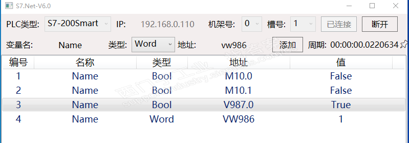

V987.0就是绝对地址,V987.0是VW986的第一位
