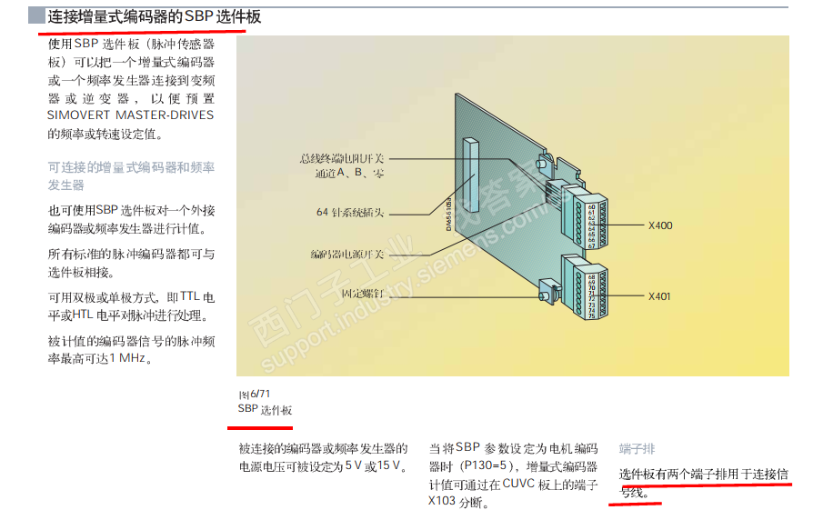

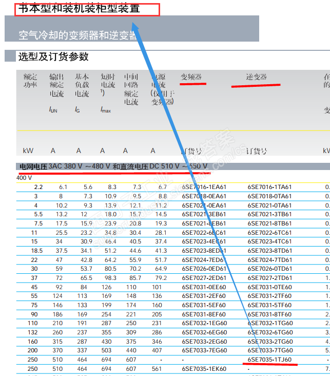

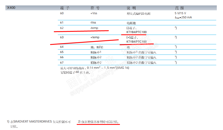

从手册上看,只有增强书本型可以通过SBP带PT100,其他的只能接KTY84 或PTC.你这个属于装机装柜型的逆变器,不在此列。
