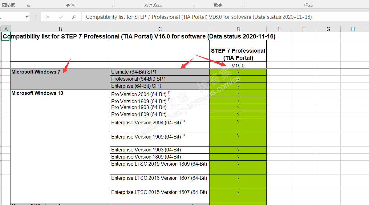

我在虚拟机里面试过如果将V16安装到W7旗舰版虚拟机里面直接报错不支持W7系统无法进行安装
而安装到W10则无任何错误
另外就虚拟机而言W7系统的虚拟机你可以复制很多而功能不变
而W10系统的虚拟机一个系统只能使用在一台电脑上面
如果你将其复制到其他电脑会发现系统需要重新激活
