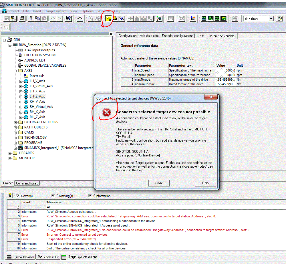

1、你是用的TIA SCOUT吧?需要先在TIA 里面在线,能够连到simotionCPU,然后再在SCOUT里面点在线才行
2、如果TIA 里面的CPU已经处于在线状态,那就得先离线了才行
看报警应该是你TIA 里面没有在线找到CPU,使用TIA 工具栏在线,然后搜到CPU,转到在线状态,然后保存,再点离线,SCOUT应该就行了
