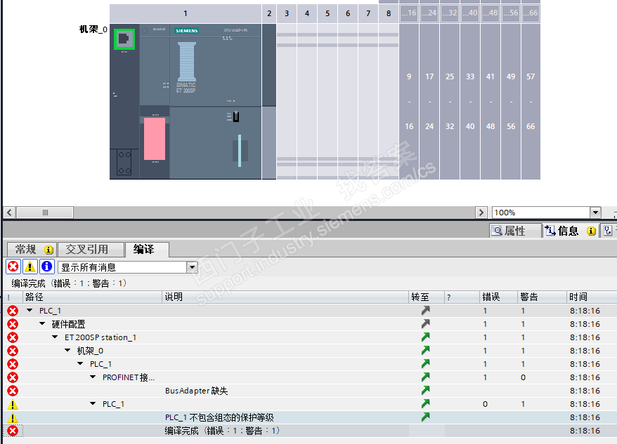

CPU1510SP 本体集成有一个以太网口,支持 PROFINET 协议,即可作为PROFINET IO 控制器,也可作为PROFINET IO 设备。

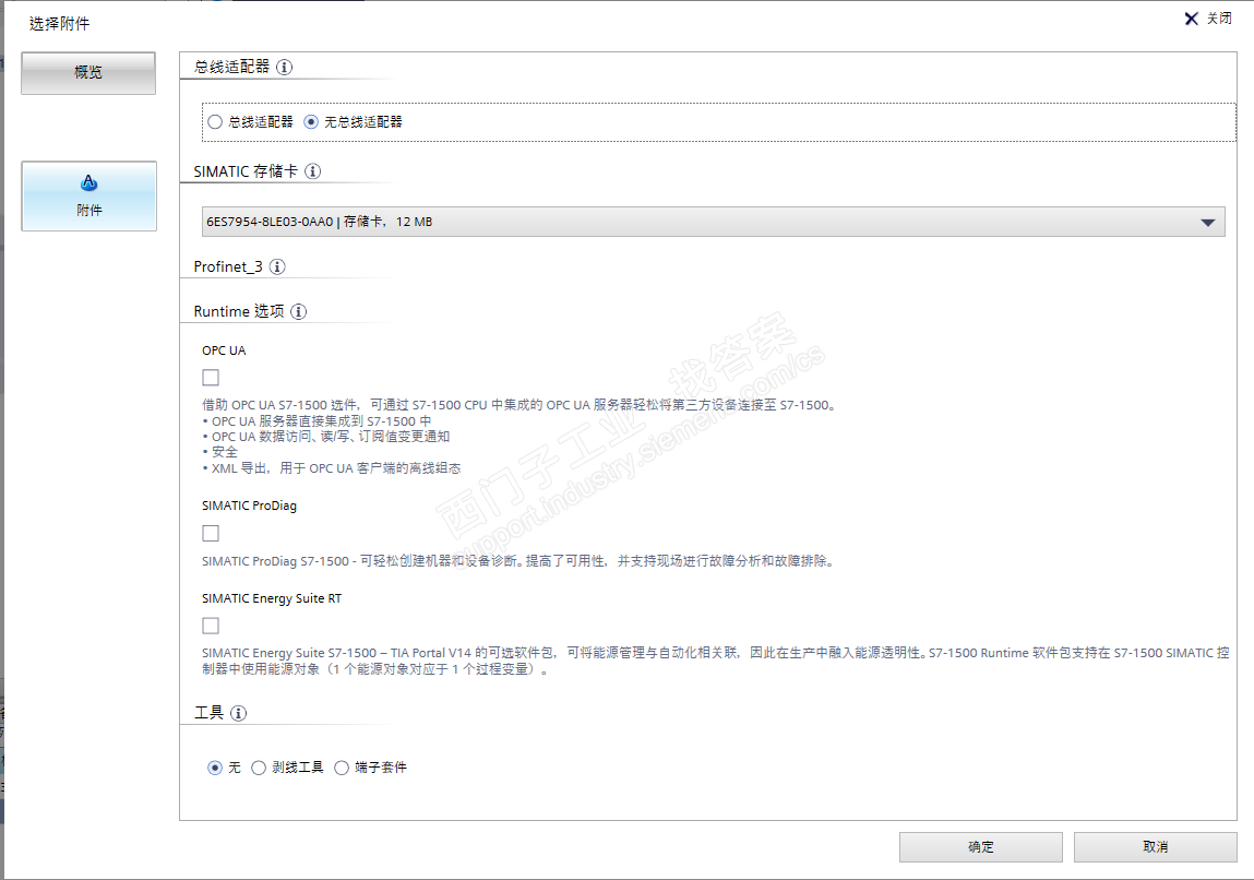

当不组态总线适配器时,则只有这一个PROFINET口
当组态总线适配器时,只能组态 BusAdapter: BA 2x RJ45,BA 2x FC
这样就会有 3 个以太网口,其本质是一个交换机,三个口拥有相同的IP地址。

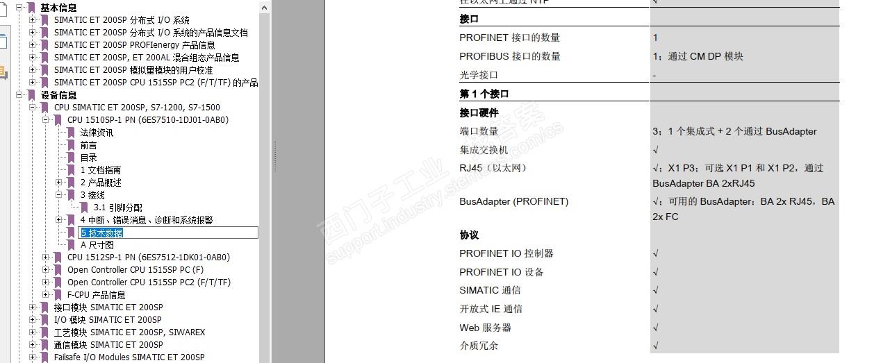

参考《SIMATIC ET 200SP 图书馆》 CPU1510SP-1 PN(6ES7510-1DJ01-0AB0)相关章节
https://support.industry.siemens.com/cs/document/84133942
补充:
组态时加上总线适配器,试试
