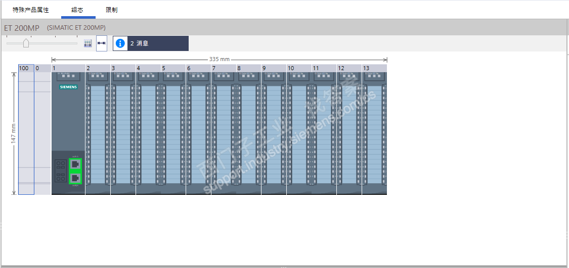

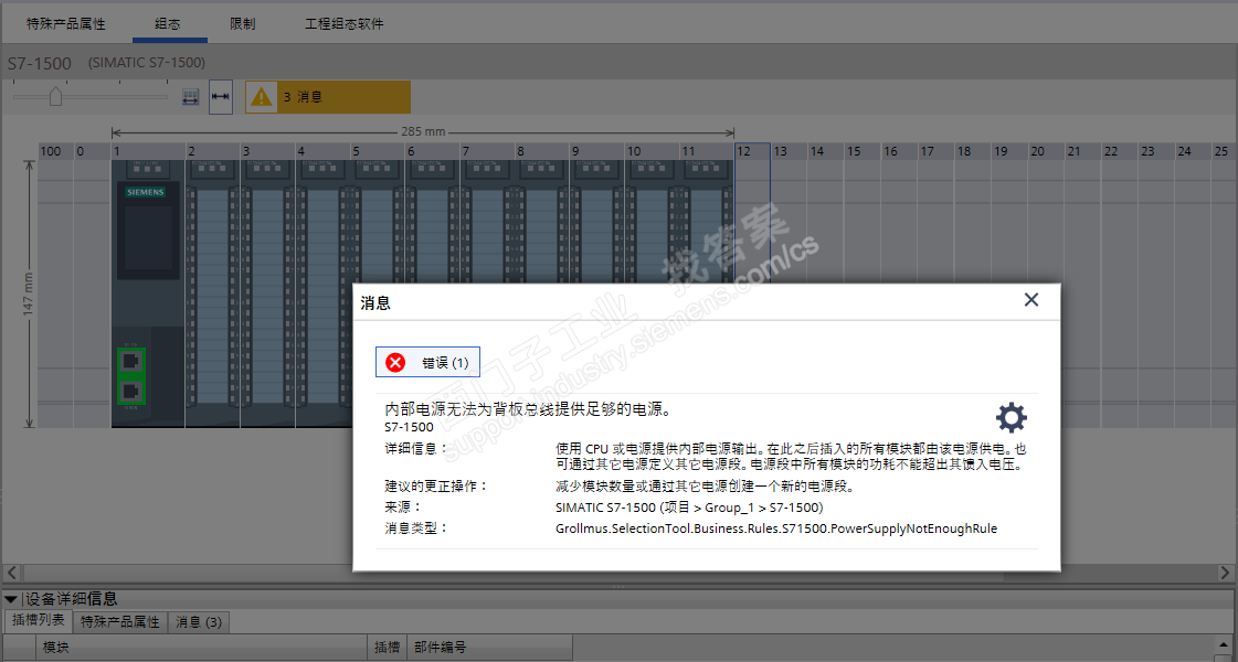

1511CPU在多于9个IO模块会提示系统电源不足
155-5 怎么没有提示呢?可以接满32个模块?
