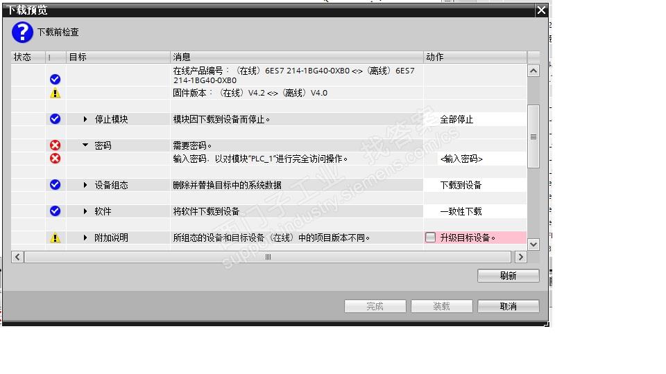

你下载时输入密码后不勾选升级目标设备不可以下载吗?如果不行那就只能升级软件上的HSP后再去将PLC固件升级后去下载程序。

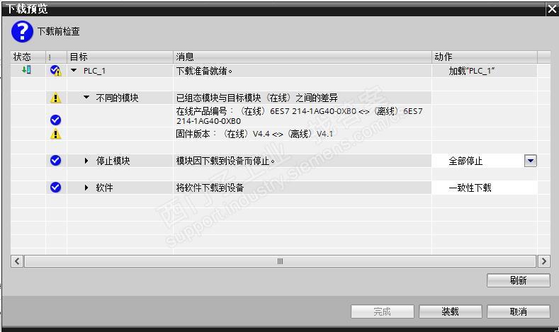

下图是我现在画面,没有你的最后一项。
面向 TIA Portal 中硬件目录的支持包 (HSP):
补充问题回答:
那你还等什么,直接下载就是,你看我上面截图就知道。我就是这样干的,我实际PLC固件时V4.4版本的固件,而我软件组态程序PLC固件时V4.1,我也这样下载都一两年了,没什么问题。
对于TIA的固件更新如下链接:
http://www.ad.siemens.com.cn/productportal/prods/s7-1200_plc_easy_plus/01-resource/08-online_download.htm#firm
另外,不同固件版本对应TIA软件版本也不同,如V4.3固件必须使用v15以上版本软件,具体说明如下连接:
http://www.ad.siemens.com.cn/productportal/prods/s7-1200_plc_easy_plus/smartsms/083.html
更新:
组态版本低是没有任何问题的,可以忽略后直接下载
