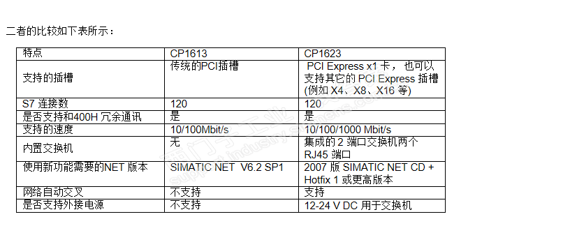

1、二者的主要区别在于所支持的插槽,CP1613 A2 支持PCI插槽,CP1623支持PCI-E插槽。可以根据计算机主板所支持的插槽接口,选择购买CP1613 A2 或CP1623。
2、6GK1162-3AA00 是西门子公司2009年新推出的工业以太网卡, 它是6GK1161-3AA01的升级产品。基本功能与6GK1162-3AA00相同, 用于将 PG 或 PC 连接到工业以太网,同时它的功能比CP1613更加强大,如加入了对1000M 以太网的支持,支持目前主流的PCI-E插槽,内置两口小交换机等。
