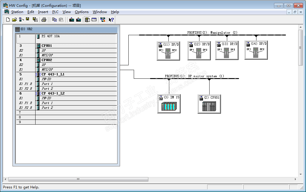

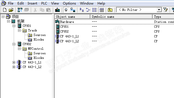

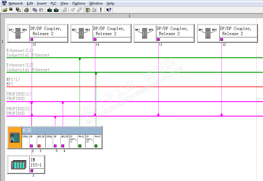

.1、建议咨询西门子技术支持4008104288
2、合并后的网络结构是否发生变化,发生变化要重新进行网络组态
3、之前两个项目是单项目还是多项目组态?单项目结构合并后要改为多项目结构
《PCS7项目合并实例》
