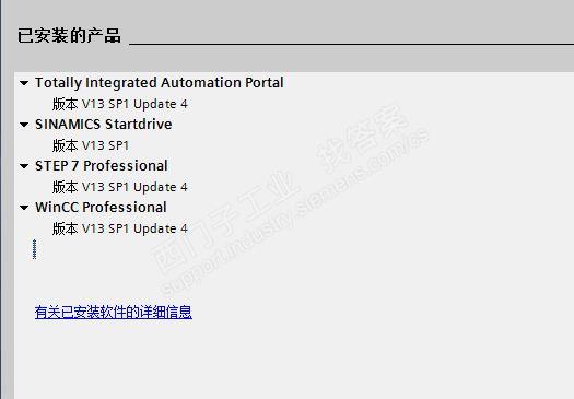

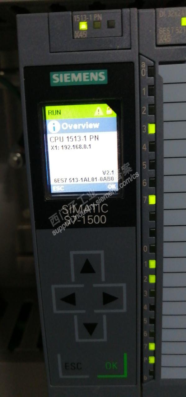

这个没办法,新固件是有新功能,这个就对应了新的编程软件,而不是你升级软件的SP能解决的,如果不用这些新功能可以将固件降级。
如果想用新固件的新功能最好就用最新的编程软件,更新到最新的固件,再将程序升级

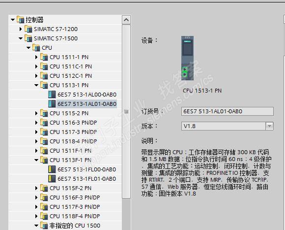

我这软件是15.1的,给你看看两个固件区别
带显示屏的 CPU;工作存储器可存储 300 KB 代码和 1.5 MB 数据;位指令执行时间 40 ns;4 级防护机制,工艺功能:运动控制,闭环控制,计数与测量;跟踪功能;PROFINET IO 控制器,支持 RT/IRT,性能升级 PROFINET V2.3,双端口,智能设备,支持 MRP、MRPD,传输协议 TCP/IP,安全开放式用户通信,S7 通信,Web 服务器,DNS 客户端,OPC UA 服务器数据访问,恒定总线循环时间,路由功能;运行系统选件,固件版本 V2.1
带显示屏的 CPU;工作存储器可存储 300 KB 代码和 1.5 MB 数据;位指令执行时间 40 ns;4 级保护,集成的工艺功能:Motion Control,闭环控制,计数与测量;集成的跟踪功能;PROFINET IO 控制器,支持 RT/IRT,2 个端口,支持 MRP,传输协议 TCP/IP,S7 通信,Web 服务器,恒定总线循环时间,路由功能;固件版本 V1.8
