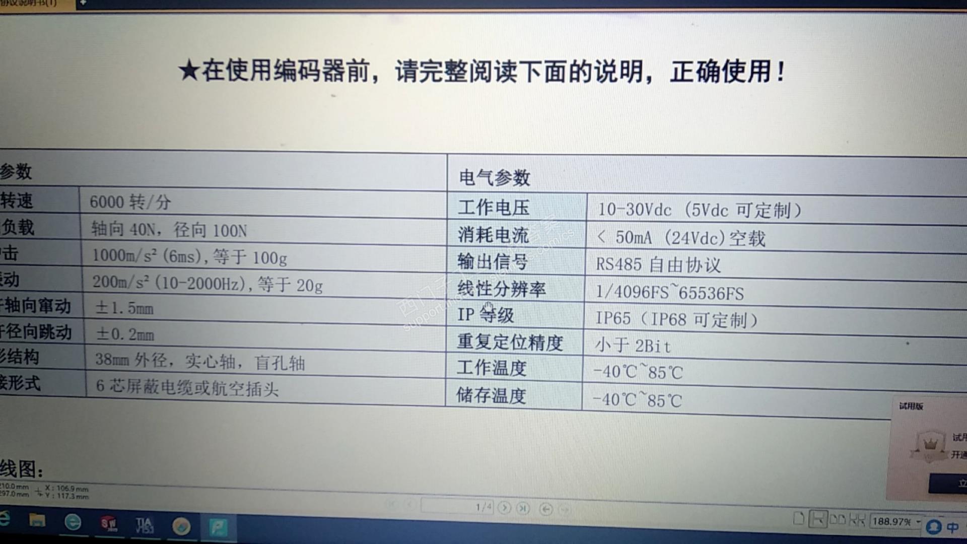

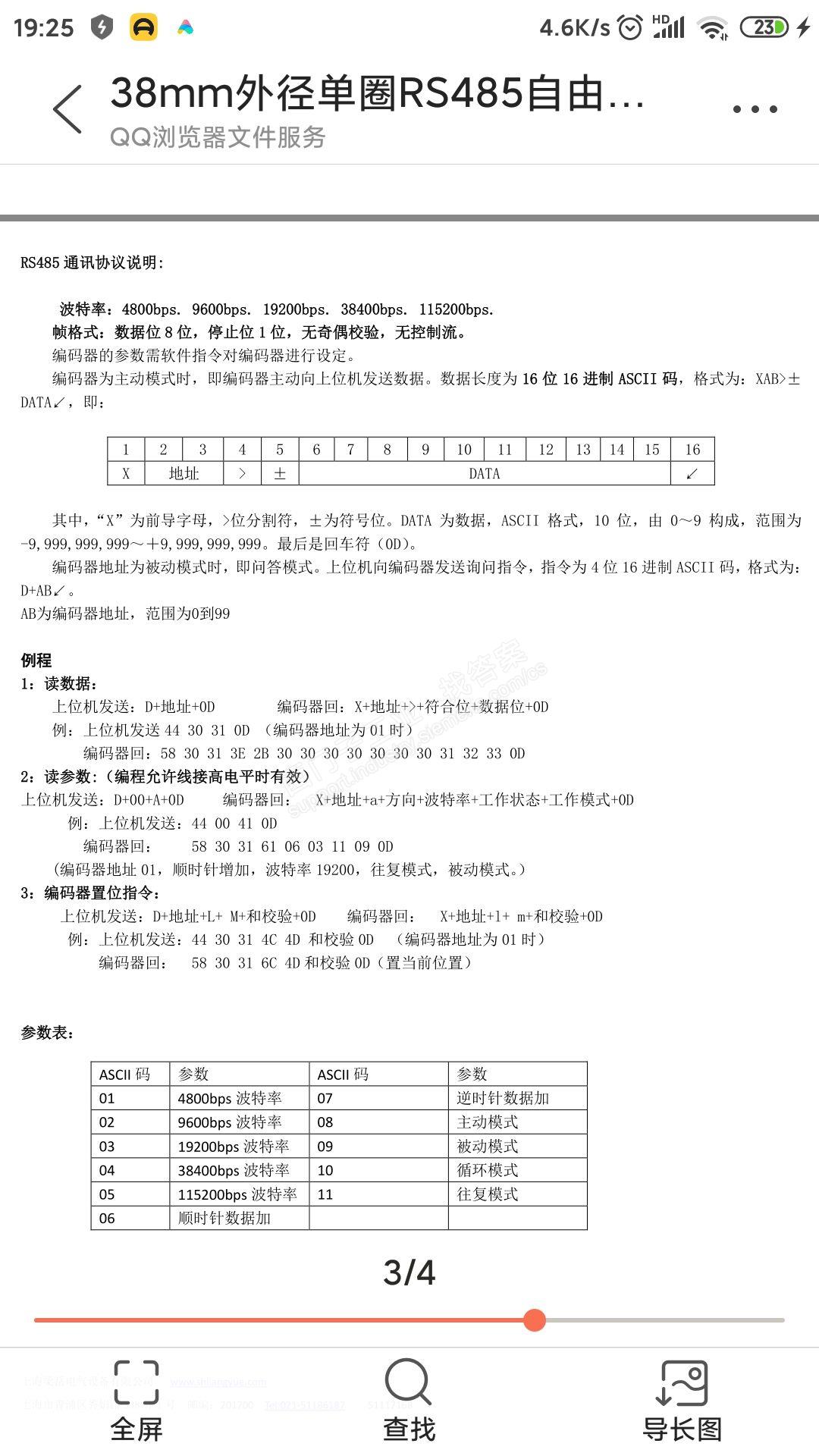

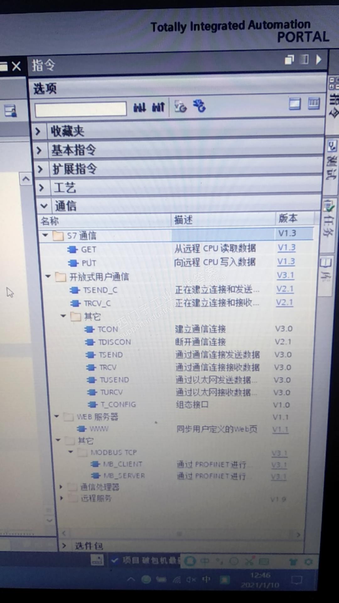

你这是485通讯,看你截图绝对值角度编码器 支持modbus rtu通讯你用西门子modbus rtu通讯指令。详细参考下面1200modbus rtu通讯链接资料。
Modbus RTU 通信_S7-1200:
http://www.ad.siemens.com.cn/productportal/prods/s7-1200_plc_easy_plus/smartsms/016.html
通信_S7-1200:
http://www.ad.siemens.com.cn/productportal/prods/s7-1200_plc_easy_plus/smartsms/019.html
