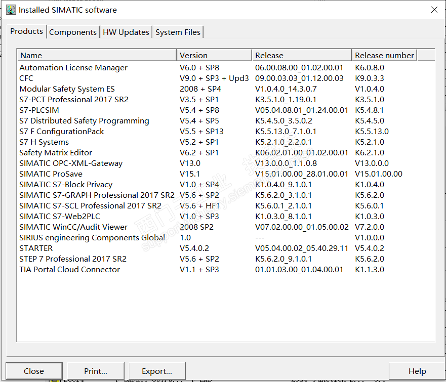

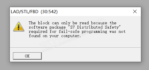

1、安装了,还是提示没有找到S7-Distributed Safety,原因:
安装S7-Distributed Safety要注意:
安装文件所在存储路径中只能有英文字符不要有任何其他字符如中文字符,运行setup.exe时使用管理员权限运行。
