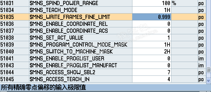

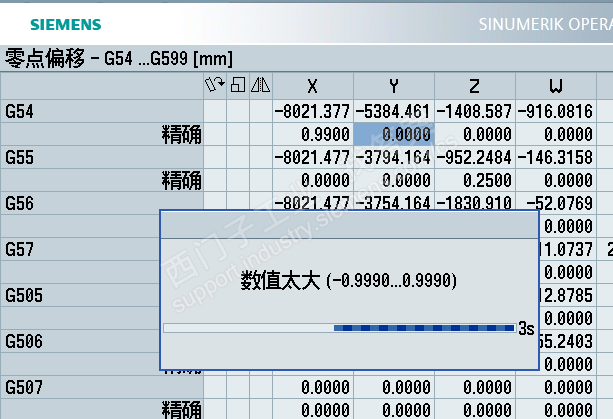

通用机床参数51035,可以设置大小,仅供参考。
