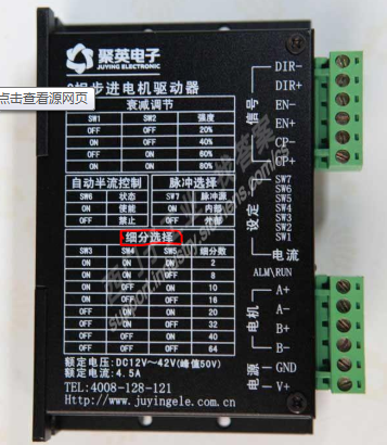

如果不熟悉步进驱动设置,最好使用向导。控制精度是由于选的步进驱动器的控制精度和步进电机的步距角决定,一般驱动器上有薄码开关进行细分设置,即将脉冲再进行分解,增加控制精度。
