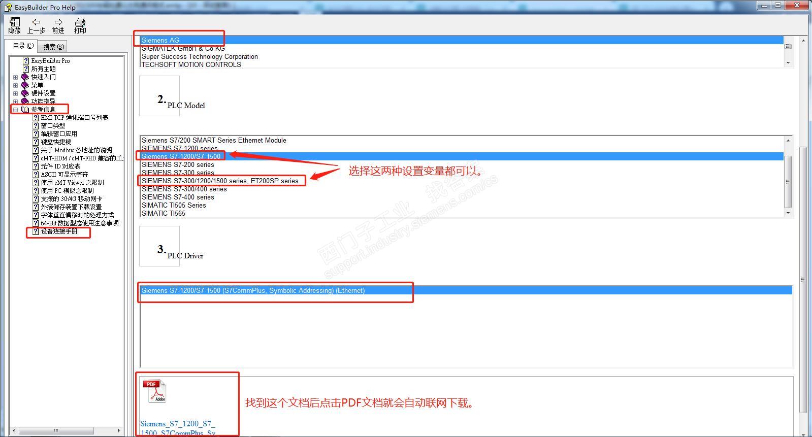

可以,但是你威纶触摸屏要选择带以太网接口的才可以和1200/1500通讯,这个以前我用1200做过测试是可以。这方面资料你直接到威纶软件EasyBuilder Pro帮助里面找,找到和1500通讯后就会一个PDF文档,你点击文档会自动联网下载这个文档,里面有很详细说明。威纶屏和1200/1500用以太网通讯有两种方式设置变量,你在威纶通编程软件里面找到这两种方式后将PDF文档都下载下来。如果你还不懂,你到百度上去面去找一下,百度上面也有很详细的介绍。
http://www.weintek.com/download/EBPro/Document/Siemens_S7-1200_V4_UserManual_tw.pdf
西门子S7-1200与威纶通TK8071IP触摸屏实现以太网通讯:
