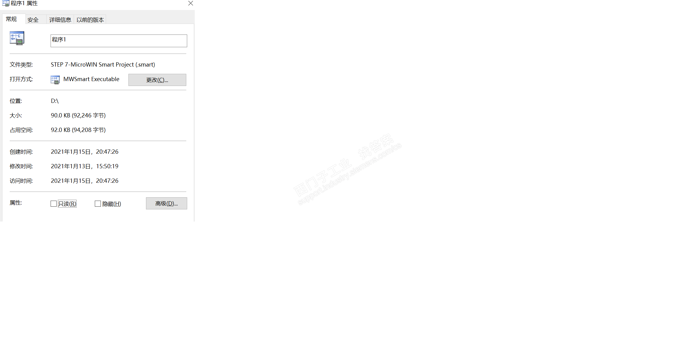

根据截图上面的提示内容,是你程序太大超出PLC的最大程序容量。出现这样的情况有以下两种解决方案。
第一种: 精简程序结构,将程序控制在PLC最大容量里面。这样缺点就是太费时间,优点是省钱。
第二种: 换成这个系列其他型号,如果SR30,SR40,SR60。这个几个型号是容量比SR20大,找一个能下载的PLC。优点是省事,缺点有增加预算。
如果上面这两种都不满足那就得换西门子其他系列的PLC,这就工程打了,价格上去了,程序都要重新编写。下面是smart200系列PLC介绍资料。如果上面两种都满足你的要求,你选择一种适合你的方案去处理。
