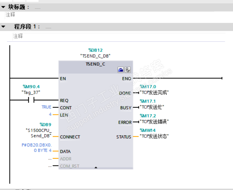

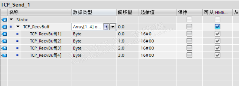

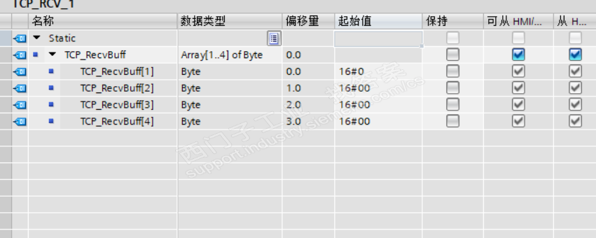

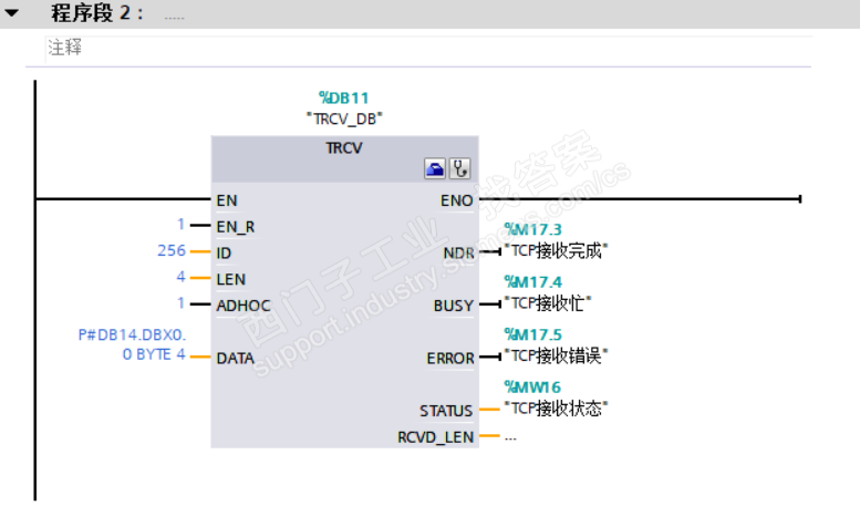

2、如果将LEN脚设置得很大,发送的数据字长如果大大小于LEN设定值时,接收DB块中所收到的数据排列顺序将自上到下排列;第二次再发送后,PLC中接收到的数据却是在原来第一次的地址下面开始排列。如果设置指令块TRCV的参数或引脚能够使对方无论发多长的数据,PLC接收区DB块中存储区都是从0.0字节位置处接收数据?且不用每次根据发送数据字长数设定LEN值和存储位置起始值?
