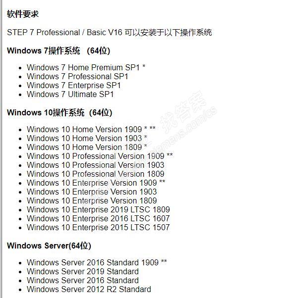

方法:首先按如下解决:
1.同时按下 "[Windows] + [R]" 键。
2.在输入框输入 "regedit" 点击“OK”,打开注册表编辑器。
3.在注册表编辑器中按照路径 "HKEY_LOCAL_MACHINE\System\CurrentControlSet\Control\Session Manager"打开文件。
4.检查路径中是否存在检查值 "PendingFileRenameOperations" 。
5.右键点击 "PendingFileRenameOperations” ,在弹出菜单中选择 “Delete” 。
6.执行以上操作并在注册表中删除 "PendingFileRenameOperations" 后,直接执行应用程序的安装将不再提示重启。
如果重启后仍要求重启,可以不选择重启,然后手动重启电脑,重启后首先执行上面的操作,然后,在你安装一开始解压的TEMP文件夹里找到.exe的安装文件进行手动安装,就可以了。
