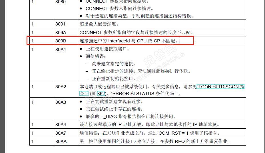

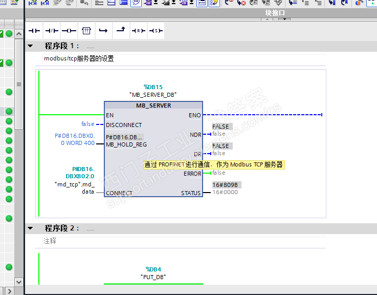

你这报警是809B,在开放式以太网上的错误解释是,连接描述中的 InterfaceId 与 CPU 或 CP 不匹配。

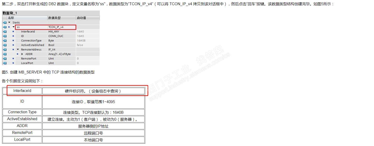

检查你TCON_IP_v4里面的InterfaceId硬件标识符和实际硬件标识符是否一致。
你检测你程序时候有问题,参考下面1200modbus tcp链接资料。
1200 Modbus TCP 通信:
http://www.ad.siemens.com.cn/productportal/prods/s7-1200_plc_easy_plus/smartsms/024.html
S7-1200 作 MODBUS TCP服务器:
