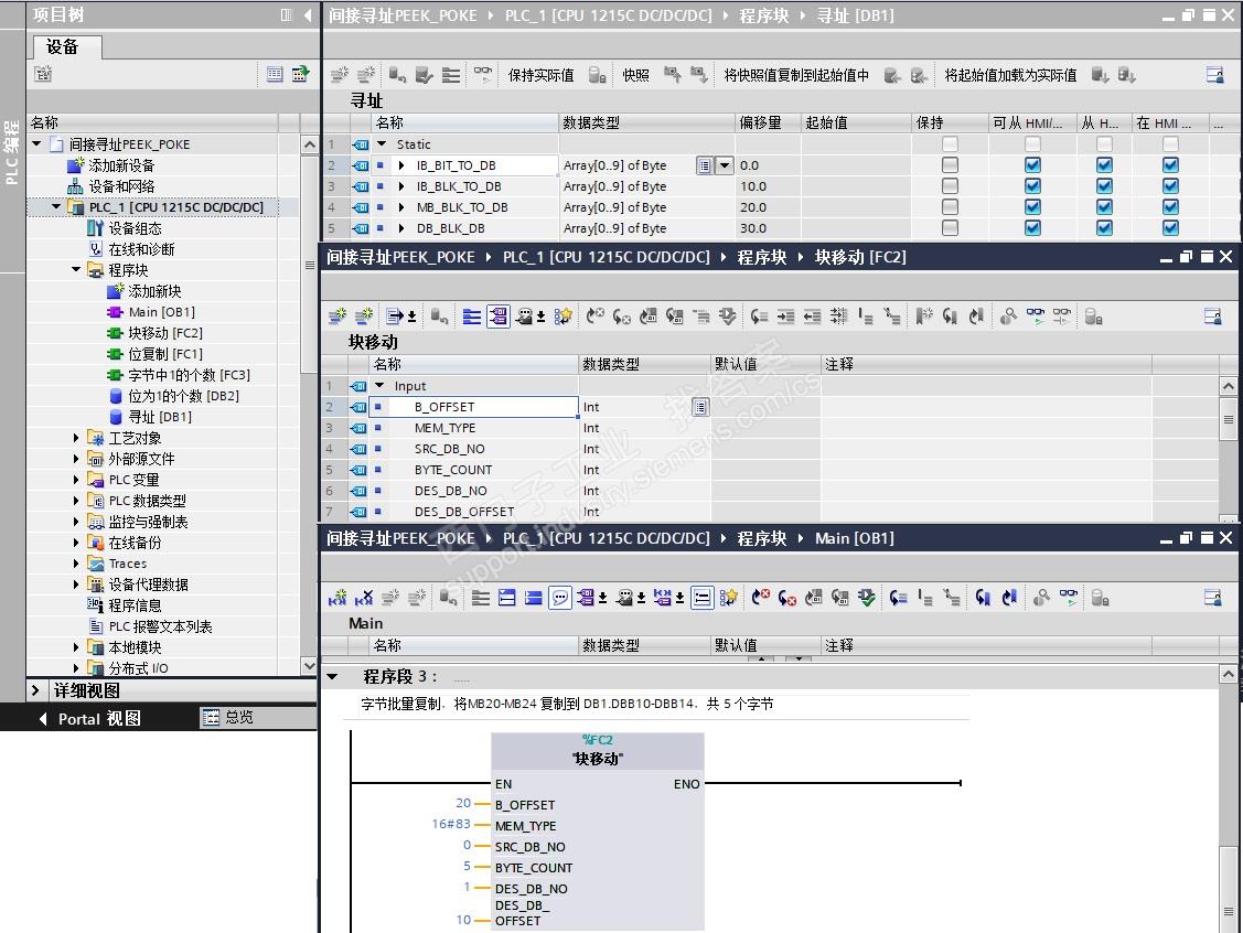

其实你上一个问题中,已经给出了官方示例;
现在就我做过的,给你附上我做的示例数据定义、FC2的接口定义以及在OB1中的调用。如图。
下面代码是 FC2的代码,是基于附图中的数据定义的,拿来用就可以,代码是经过测试的。

参考的资料是:
http://www.ad.siemens.com.cn/productportal/prods/s7-1200_plc_easy_plus/07-Program/03-instruction/03-Address/03-PEEK_POKE.html
