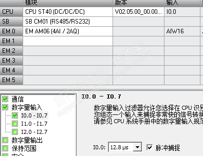

你说的是对的,ST40 只有 I0.0-I0.3 是可以识别5V 信号的,这一点不要怀疑。下面链接中数字量输入有一张表及一段说明,你可参考
http://www.ad.siemens.com.cn/productportal/Prods/s7-200-smart-portal/200SmartTop/in_out/Digital_wire.html

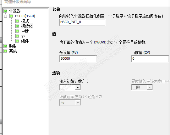

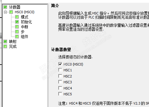

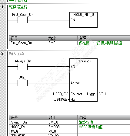

2、那问题是出在了高速计数器上了。
2.1 系统块中地滤波时间与允许计数的最高频率存在一定的关系;
2.2 你是不是使用了差分输出的编码器,这是不行的,由于查分数出的信号需要专门的差分信号接收器件,而S7-200 SMART CPU不具备这样的差分接口,所以无法直接连接差分输出的编码器。
2.3、高速计数器的模式是怎样的,不会超出了高速输入通道能识别的最高频率吧
请参考一下。
