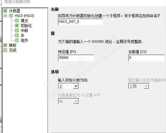

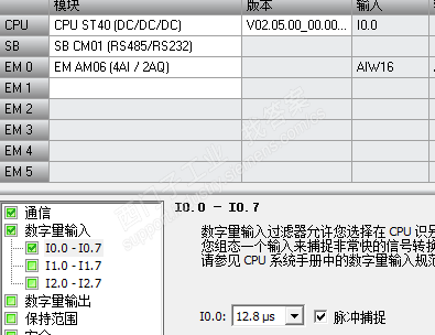

首先,看你组态的是 ST40,则其 I0.0-I0.3 是可以识别 5V 信号的。
在下面链接中的问题4。

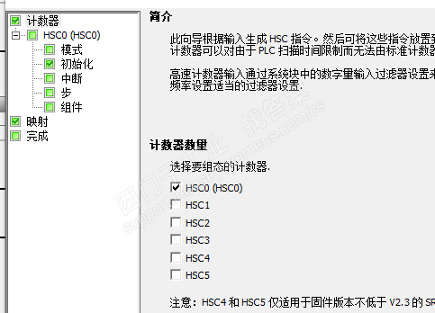

你先多看看这个链接中的常问问题部分,看看的组态过程还有有没有问题。
主要点是:
系统块中地滤波时间与允许计数的最高频率存在一定的关系;
你是不是使用了差分输出的编码器,这是不行的,由于查分数出的信号需要专门的差分信号接收器件,而S7-200 SMART CPU不具备这样的差分接口,所以无法直接连接差分输出的编码器。
高速计数器的模式是怎样的,不会超出了高速输入通道能识别的最高频率吧

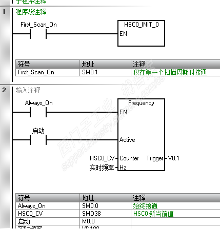

不能用 SMD 查看当前值,要用 HC0;HC1;HC2;HC3;HC4;HC5对不同的高速计数器进行寻址读取当前值。
