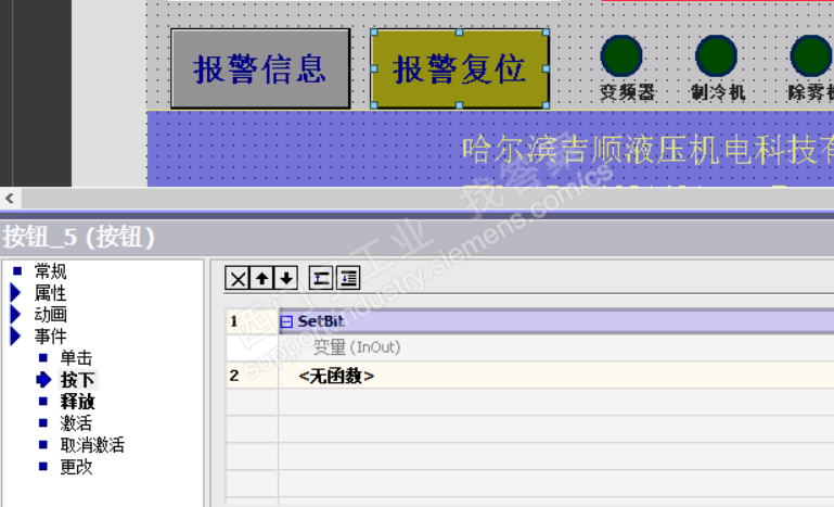

2.触屏按钮动作要在按钮事件里编辑鼠标动作,可以按左键置位/释放左键复位同一变量来做一个点动按钮。如图

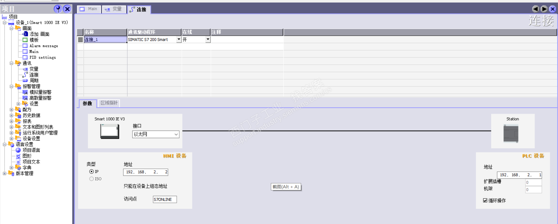

3.触屏与PLC通讯设置要正确。如图。
