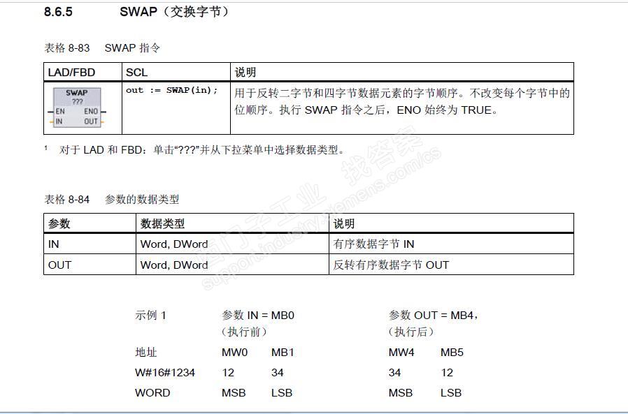

这个高低置换的方法有几种,你可以通过循环移位左移或是右移都可以。例如你是字高低置换,你循环左移8个位或是循环右移8个位就可以得到高低置换数据,移位一般都是用沿去执行一次就可以。
还一种就是直接用SWAP(交换字节),这样可以直接进行高低置换。下面截图是这条指令使用方法。
精探推荐
out :=SWAP(in);
