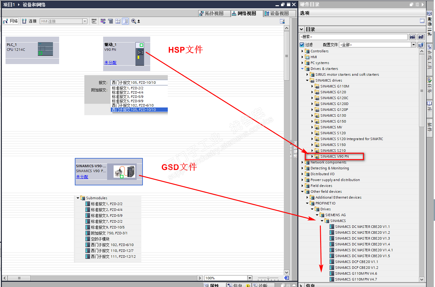

你添加的应该是HSP文件,这个是V90与1500用105报文通讯用的。
你用111报文应该添加GSD文件,在硬件目录最下边的其他这一组,选择ProfinetIO设备,再找驱动,选择V90才行。
手机回答不方便给你找链接,你可以去全球技术资源,搜索一下关键字,V90、1200,会搜到相应的操作手册,一个叫1200与V90实现位置控制的三种方法,这个手册能帮助到你。
补充:
GSD和HSP文件添加方式看截图。
