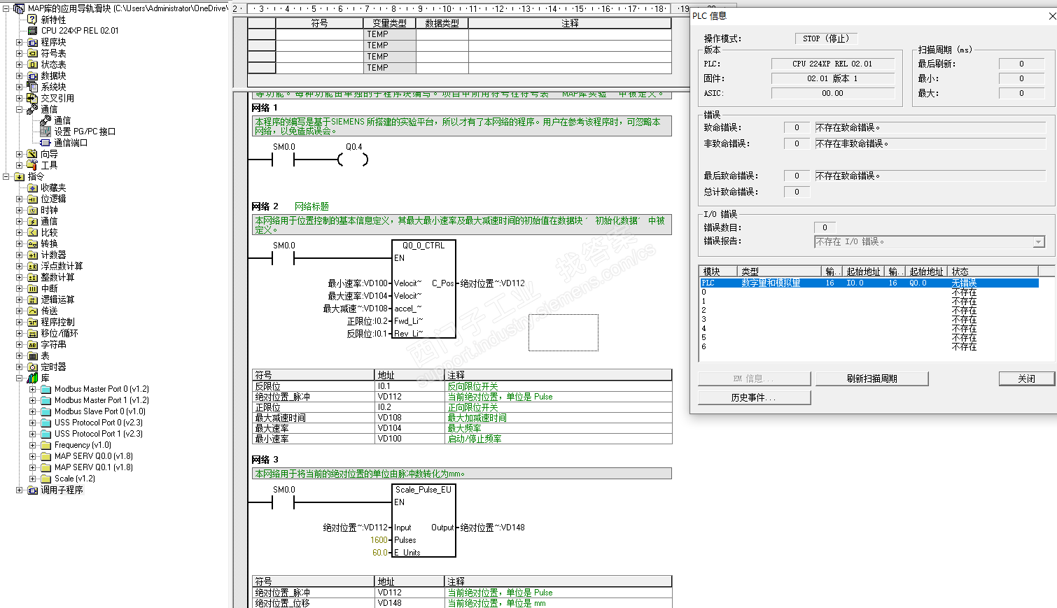

你在报错时,再去查看信息。现在看到是你没有报错的信息。
参考下面链接。
高速脉冲输出__SIMATIC S7-200:
http://www.ad.siemens.com.cn/productportal/prods/s7-200-portal/micropower2013/smart%20sms/036.html

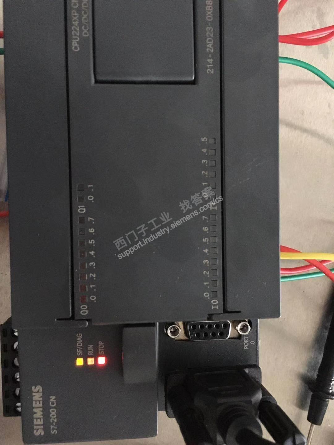

你先将PLC恢复出厂设置后,再去单独编写一个逻辑程序下载进去看结果,如果能解决,就是你程序有问题,如果不能解决,你就只能返厂维修。
