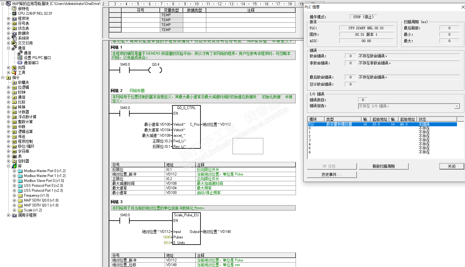

说白了,这类现象都是新手容易犯的错误。
1、使用map指令库,输入输出点已经固定
比如map_Q0.0,对应高速输出点Q0.0,参考点I0.0,方向控制点Q0.2,高速计数器HSC0等
2、如果需要具体修改某些指令库中定义的参数,参考符号表中库文件夹中关于map库的符号定义
比如寻找参考点的高速和寻找参考点低速
参考文档中介绍:S7-200 PLC 脉冲输出MAP 库文件的使用
https://support.industry.siemens.com/cs/cn/zh/view/79604545
