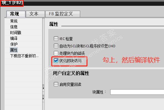

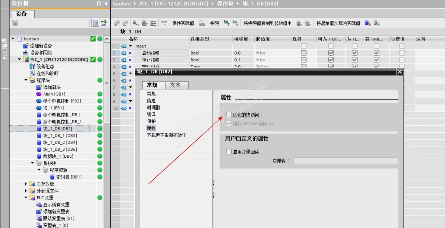

你这个DB块属于FB“块_1”的背景数据块,对于这种情况把FB块的优化的块访问勾上,然后重新编译就行了
