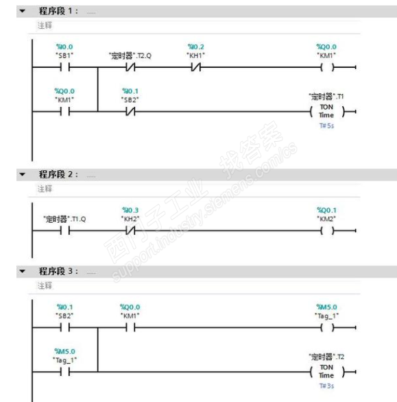

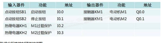

M5.0是内部中间继电器,该程序的作用是:
当需要停止电机运行时,按下I0.1,使M5.0得电且自锁的同时启动定时器T2,待定时器T2定时时间3S到达后,关闭Q0.0及定时器T1,由于T1关闭,那么Q0.1也将关闭停止输出。
类似的问题,建议你通过仿真验证和认识程序执行情况。
