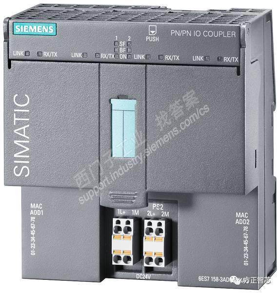

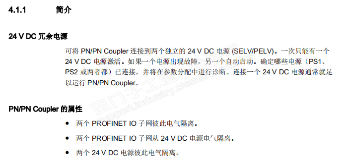

最好把PN_PN_COUPLER的24V电源PS1和PS2都要接上线,PS1从828电柜引过来接上,PS2从840D电源柜引过来接上去。不管哪边断电都不会影响COUPLER的供电,问题就可以解决了,请参照下面说明。
