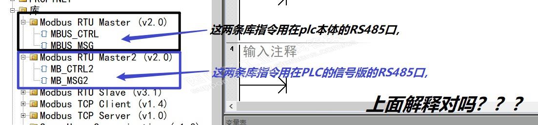

可以 这么理解。
MBUS_CTRL 和 MB_CTRL2 具有相同的作用和参数。
MBUS_CTRL 用于单个 Modbus RTU 主站。相应地, MBUS_MSG 和
MBUS_CTRL 一同用于单个 Modbus RTU 主站。
MB_CTRL2 用于第二个 Modbus RTU 主站。 MB_MSG2 和 MB_CTRL2 一同用于第
二个 Modbus RTU 主站。
如图,截自系统手册
S7-200 SMART V2.5系统手册
https://support.industry.siemens.com/cs/document/109745610
编程可参考
S7-200 SMART Modbus RTU通信常见问题
http://www.ad.siemens.com.cn/productportal/Prods/s7-200-smart-portal/200SmartTop/SmartSMS/020.html
