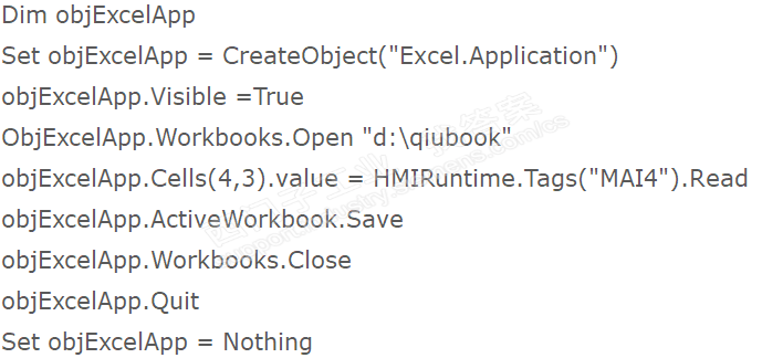

当前使用VB脚本如图,运行状况:“每10秒执行一次,首先自动打开excel表格,然后把数据写入,最后保存关闭表格”。现在想改为:执行时不自动打开EXCEL就能把数据写入表格中(因为还有其他画面需要显示,总是反复打开关闭表格不合适),请问怎么解决?

你这就和过河游泳一样呀!每次三趟,衣服还在河这边呢,你就想光屁股跑了吗?
你可以需要显示的数据同时保存到wincc的内部变量中,画面上显示这个内部变量的值就行了呀。
