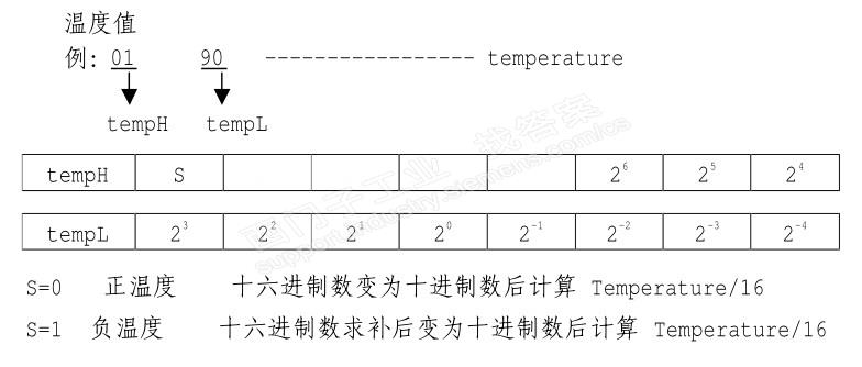

应该修改为: 补码=反码+1 =2^(整数位数)-1-原码数
所以,66Fh 的补码=800H(2^11)-1-66FH=190H=400
望包涵!
如有错漏请指正!
