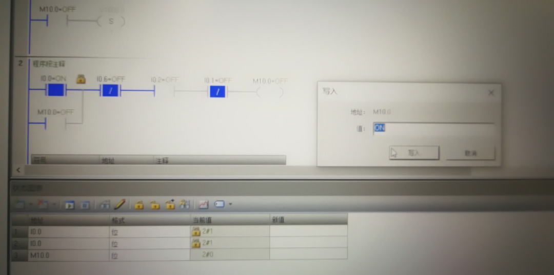

你的问题给你浓缩到这样一个程序:
LD I0.0
= M10.0
LD I0.1
= M10.0
当I0.0 = 1 为什么M10.0 仍然为0,而没有因I0.0 = 1而1呢?
你给M10.0写1,程序一定是执行了的。但是,你监控的结果且为0,是因为当本周期写1后,第2个周期因你的程序,又写了0,人的眼睛的反映远没有plc扫描周期那样快,所以,你会感觉没有被写入。
想要验证M10.0是否被写入,你可以在这个线圈的网络段下面,添加M10.0作为计数条件的计数器程序段,来验证你强制的状态。
