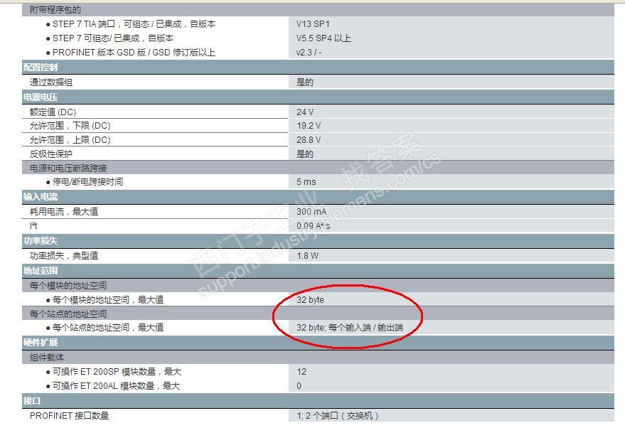

配置上就是接口模块选的不合适。
6ES7155-6AR00-0AN0 是ST(基本型)接口模块,最大只有 32 个字节的输入/输出;所以20个模拟量那就是 40个字节,超出了这个限制
