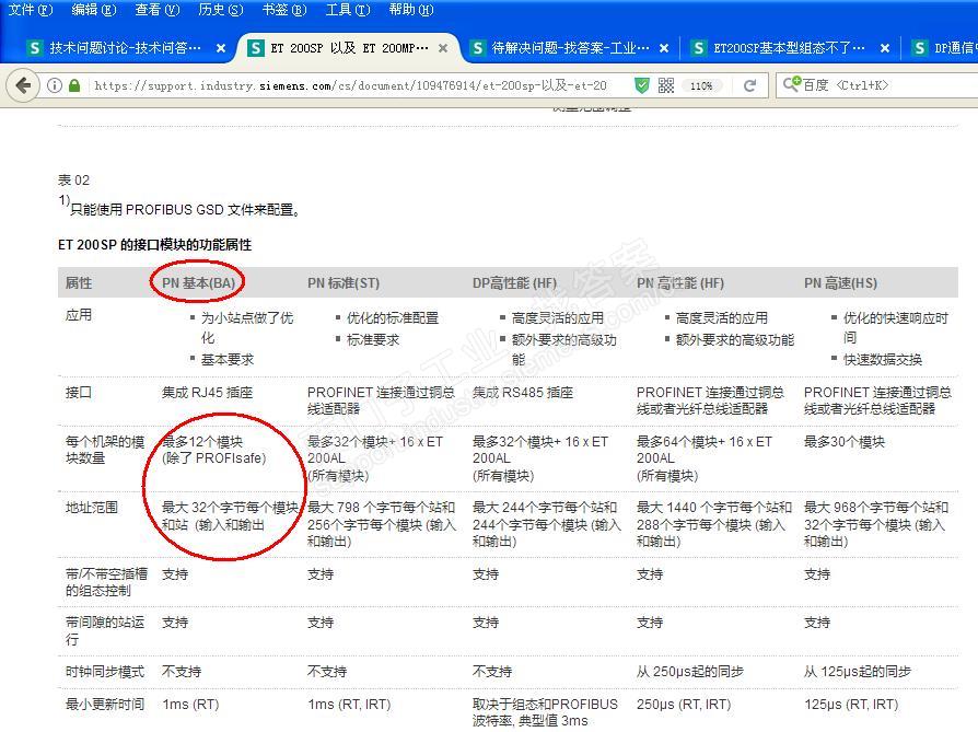

ET200SP 基本型(BA) 接口模块,机架上可以组态的模块受下面的限制:
最多12 个模块,不能组态 PROFIsafe 模块
所有模块的字节数不能大于 32 字节,包含输入输出。
比如若全部是ET200SP模拟量4通道输入模块,最多只能组态 4个,因为 4 个模块共 16 个通道,每个通道是2个字节,总共的字节数应达到了限值。
请参考
《ET 200SP 以及 ET 200MP 的基本 (BA), 标准(ST), 高性能(HF) 和高速(HS) 模块之间有什么区别?》 ----ET 200SP 的接口模块的功能属性----PN 基本(BA)这一列
https://support.industry.siemens.com/cs/document/109476914
