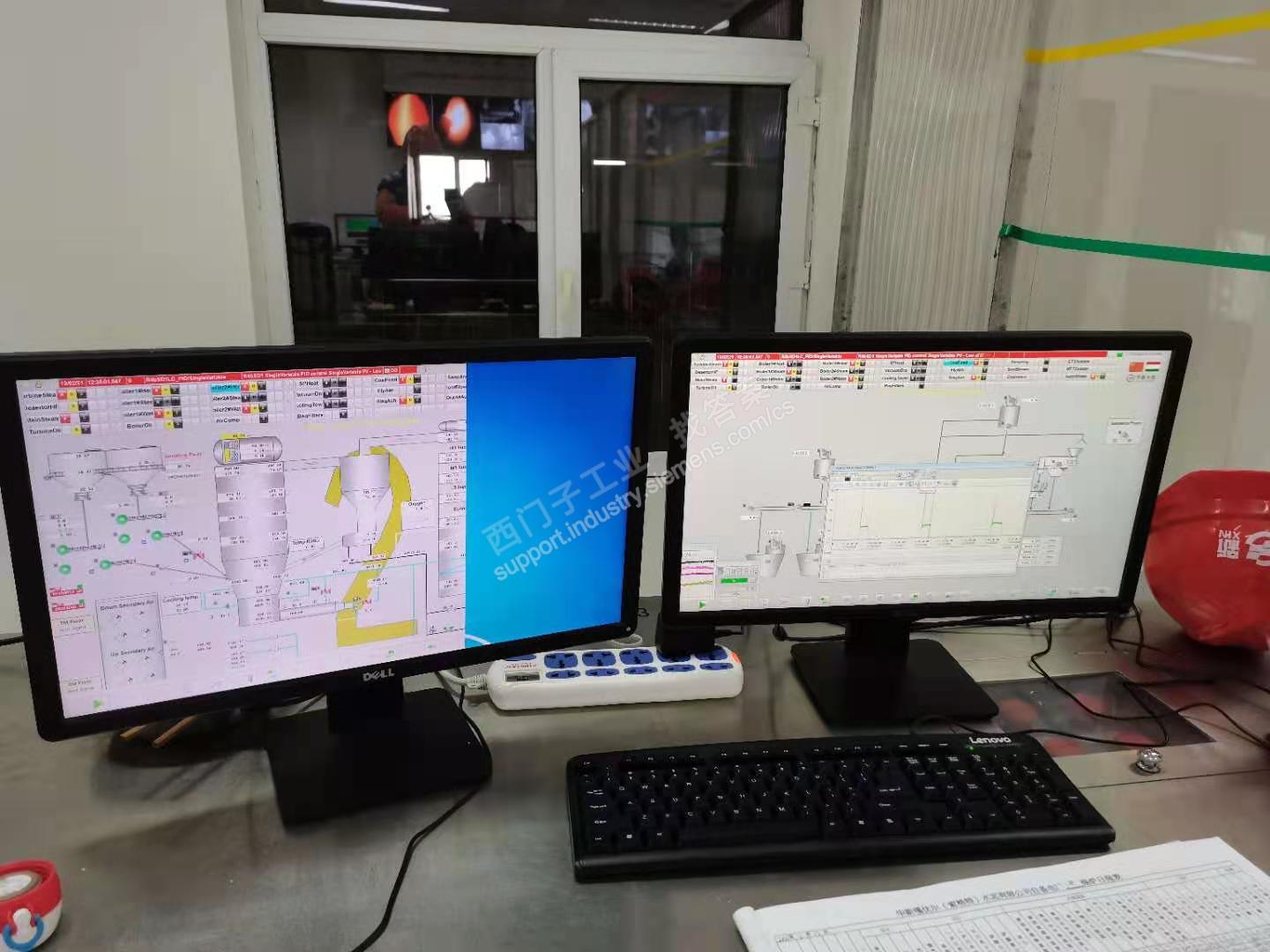

假设你的两个现实的分辨率都设置的1980*1024,那么你做一个overview画面,分辨率是3960*1024,里面做两个主画面窗口main,里面包含按钮切换,工艺画面,报警状态指示等,然后电脑加分屏卡,分别连接到两个显示器。如果用的是笔记本的话,可以通过hdmi接口扩展到另一个显示器上,就可以了。
你的两个显示器的分辨率设置的不一样呀!两个显示器的设置一样,,然后按照我说的操作就行了,显示有蓝屏的那个,说明的页面的像素比显示器的分辨率低了。

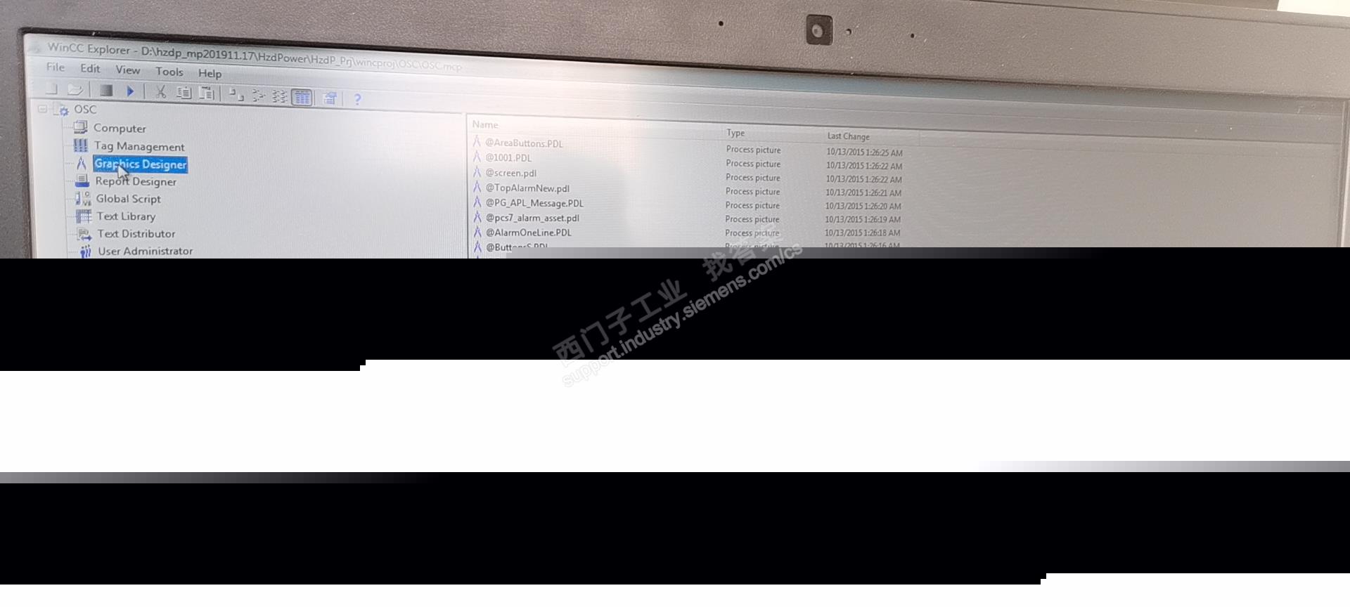

这个要看你系统运行的设置了,直接看截图怕是看不清楚
另外,你这个是PCS7的项目吗?是不是有专门的OS编辑器,看看里面的设置,两个显示器的分辨率是不是和实际的对应正确
